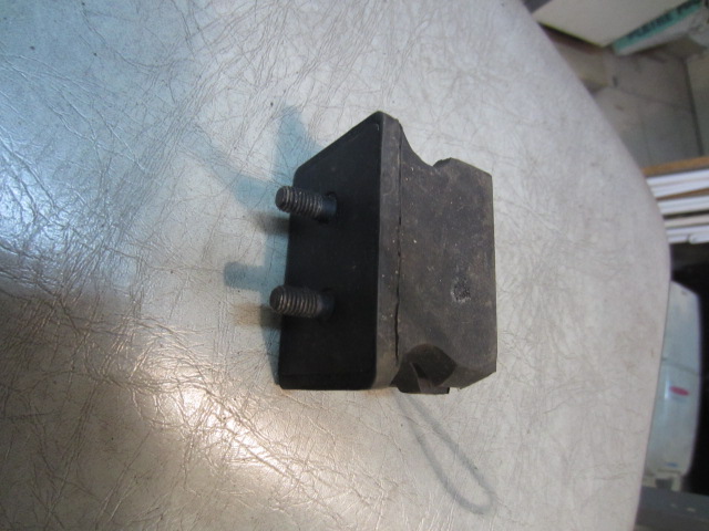

Problème localisé, voici l'objet coupable :
boule de tringlerie de vitesse - Page 2 Img_8517 affraid
Pour les érudits, pas de souci pour les autres il s'agit du silentbloc moteur avant qui à vécu.
JP je pense que l'on visualise la cale bakélite dont tu précisais la présence.

c'est bien la cale rouge sur la photo.  c'est de la fibre et non de la bakélite
un autre silent-bloc avant
boule de tringlerie de vitesse - Page 2 Img_2610

Classique !!! Est ce que la cage de silentbloc a souffert ???

Philippe a écrit:Classique !!! Est ce que la cage de silentbloc a souffert ???
Pas démontée encore, j'ai juste réussi (voiture sur roue et sans fosse ni pont ) à défaire les 2 vis coté boite et les écrous coté dynastart.
sans soulager le moteur je n'arrive pas à sortir cage et pièces travaillant dehors avec les caprices de la météo je ne sortirai la chèvre que lorsque j'aurai les pièces .
Le silentbloc ne ressemble pas a celui de MELLMANN ( il n"a pas sur la photo les tiges filetées sur le site )

Message  Philippe Mar 12 Juil - 22:00
Alors, c est un silentbloc pour 4 cylindres...
boule de tringlerie de vitesse - Page 2 Empty Re: boule de tringlerie de vitesse
Message  JJ45 Mar 12 Juil - 22:02
Philippe a écrit:Alors, c est un silentbloc pour 4 cylindres...
ptete la raison pour laquelle il a lâché ! Non ?
après visionnage sur site le même genre mais tiges non décalées, superposées sur l'axe centrale.

Message  Philippe Mar 12 Juil - 22:15
je viens de verifier sur le site. Que ce soit en 2 ou 4 cylindres, les bonnes pieces sont proposees.
C est , je pense l angle de la prise de vue qui empeche de voir.
Dans tous les cas, le montage de l un a la place de l autre est impossible.
Il y a des differences de fixations.
Celui monté sur ta voiture est le bon.

Message  jp28 Mar 12 Juil - 22:21
ça c'est du bicylindre.
boule de tringlerie de vitesse - Page 2 Img_2611
boule de tringlerie de vitesse - Page 2 Img_2614

Message  JJ45 Mar 12 Juil - 22:24
jp28 a écrit:ça c'est du bicylindre.
c'est bien cela qui est en lieu et place ! merci JP
et la cale fibre viens s'intercaler entre les plots de la photo 2 et la protubérance du bloc moteur.

Message  jp28 Mar 12 Juil - 22:42
oui, tu ne peux pas te tromper au montage, le tout est de ne pas oublier la cale.
