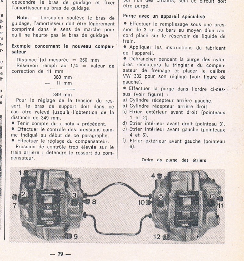

Il y a un an elle est passé au CT mais il était plus prudent de remplacer les disques.
Déjà pour trouver ce modèle j'ai mis un an, des neufs d'origine sur ebay.
les étriers, au total 12 purgeurs et vis de remplissage Surprised
et 8 pistons à remettre en état, heureusement récupérables
la procédure de purge.
simple mais les purgeurs sont difficilement accessibles ( c'est quand même moins compliqué sur la RO 80).
une journée et demie avec l'aide de Phiphi Very Happy Very Happy Very Happy
