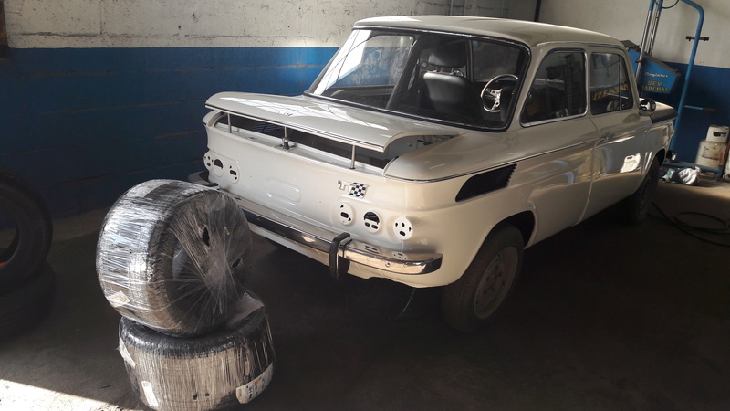

pour les ailes jjsimca si tu dois les modifier maintenant quel dommage après ce beau travail effectué
et la facture en plus sur mon NSU avec tambour large et jantes GT j'ai modifier heureusement , elles frotte encore dans les épingles a l'avant
les ailes de JYPE sur NSU n° 337 sont bien modifier
a plus et encore bravos a toi

depuis cette photo les ailes on été retouchées car j'avais des points d'oxydation légers mais qui ne me plaisaient pas j'en ai donc profité pour "égaliser" les ailes qui n'étaient pas toutes identiques.

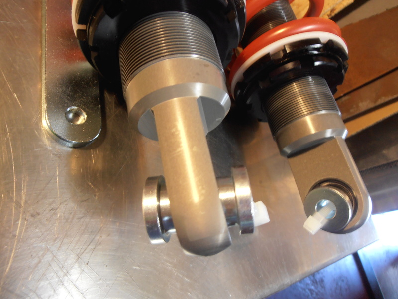

Par ailleurs je dois aussi monter les combinés filetés
Je pourrais ensuite monter mes nouvelles roues en 7 X 13 montées en pneus AVON gomme tendre pour la saison prochaine.....
il faut dire que sur la photo l'auto est montée avec des ressorts d'origine TTS (légèrement plus durs) mais auxquels il avait été enlevé au moins une spire, résultat tout juste 10 cm de garde au sol sous les support de barre stabilisatrice (qui sera remplacée elle aussi par une barre en 16 mm avec supports spéciaux) pour la saison prochaine.

Aujourd'hui, opération récupération de la NSU chez le carrossier et retour à la maison:
Perso, je la trouve magnifique avec ses autocollants rouges "Ecurie CEIDA NSU" sur les ailles avant.
Les jantes GOTTI bi-métal rénovées ont été récupérées...elles aussi je les trouve magnifiques :-); mais quelques difficultés à trouver des chambres à air en 12 pouces ne nous ont pas permis de les monter sur l'auto pour le moment:
Bien arrivée à la maison:
Elle a l'air contente de retrouver son garage, non?
Prochaine étape, on remonte le moteur, les amortisseurs BILSTEIN,...etc.., puis contrôle technique et demande de
