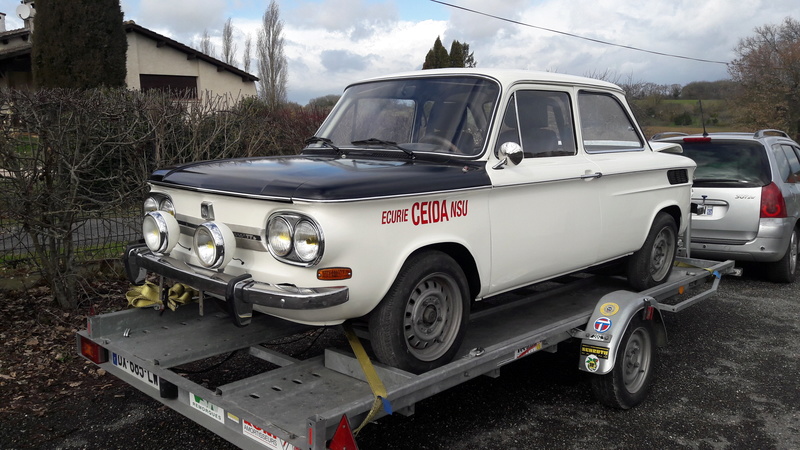

4 ans sont passés entre ces 2 photos...Elle a changé non? ( pas la tractrice qui a aujourd'hui 390.000 Kms, ni le plateau...la NSU :-)
Restauration NSU 1200TT 70  - Page 4 2013_110
Restauration NSU 1200TT 70  - Page 4 20180232

je ne sais pas si c'est une illusion mais l'auto tractrice a comme le plateau changé d'immatriculation Suspect Suspect lol!
Restauration NSU 1200TT 70  - Page 4 Empty Re: Restauration NSU 1200TT 70
Message  jjsimca1000 le Lun 25 Juin - 8:28
jype a écrit:je ne sais pas si c'est une illusion mais l'auto tractrice a comme le plateau changé d'immatriculation Suspect Suspect lol!
Eh oui, bien vu Jype, les immat ont changé en passant de l'Oise au Gers il y a près de 3 ans...La tractrice à aujourd'hui 405.000 Kms ( aucune de mes autos n'a jamais atteint un tel kilométrage !?...)
