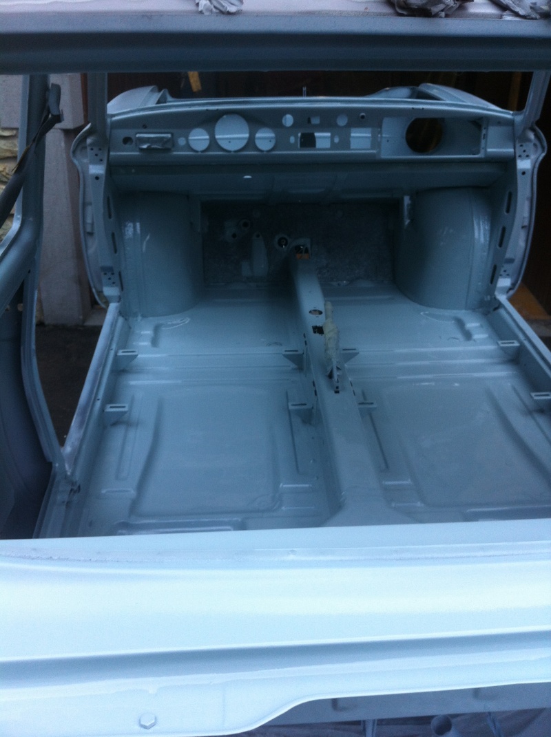

Voici un petit aperçu de l'intérieur peint :
Une prinz 4 ! Peintu11
Plus de photos a suivre si le sujet intéresse  Smile
