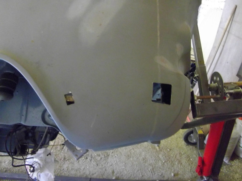

Ailes AR
Restauration de ma Prinz 4L Imgp0922
Restauration de ma Prinz 4L Imgp1012
Restauration de ma Prinz 4L Imgp1013
Restauration de ma Prinz 4L Imgp1015
Restauration de ma Prinz 4L Imgp1014
Voila pour la partie tôlerie sur la caisse.

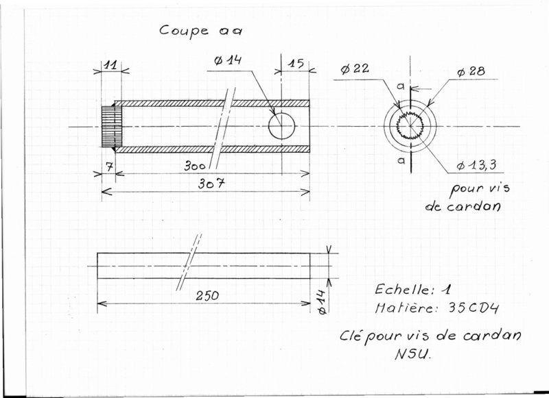

pour l'induit tu fais cet outil, en acier de bonne qualité (classe 12,?) sinon l'extrémité pas plier et peut être casser, alors après c'est galère.
tu mets la vis fortement sous tension et avec un marteau (en laiton ou en or) tu tapes de haut en bas sur l'extrémité du cône.
si ça n'a pas été monté à la Loctite! ça vient. sinon tu augmentes la tension et tu recommences
Restauration de ma Prinz 4L Vis_d_10
pour les cardans, il faut deux outils, méthode NSU.
Restauration de ma Prinz 4L Presse10
Restauration de ma Prinz 4L Cly_po10
il y a une autre méthode, moins orthodoxe pour déposer le cardan, mais efficace
Phi Phi t'expliquera mieux que moi
Qu'est ce qu'on est bien avec une RO 80, en outils spéciaux il faut juste deux jeux de pinces pour remonter les rotors et en plus on les fait nous mêmes
Restauration de ma Prinz 4L Empty Re: Restauration de ma Prinz 4L
Message  axrider le Lun 30 Avr - 21:54
Merci pour les plans cheers
Par contre je ne comprend pas comment fonction l'outils ni la méthode pour démonter les cardans scratch .
tu veux faire quoi?
changer le croisillon du cardan? pour cela il faut l'outil qui fait presse.
c'est délicat, les cages qui maintiennent les aiguilles ça casse comme du verre
Restauration de ma Prinz 4L Cardan10
Restauration de ma Prinz 4L Cardan11
Déposer le croisillon pour changer le joint spi sortie différentiel ? pour cela il te faut juste un bon tourne-vis et un marteau.
si c'est ça on t'expliquera

jp28 a écrit:Déposer le croisillon pour changer le joint spi sortie différentiel ? pour cela il te faut juste un bon tourne-vis et un marteau.
Oui je veut juste changer les joints spi
axrider
axrider
Messages : 35
Date d'inscription : 12/09/2017
Localisation : Yonne
Message  jp28 le Lun 30 Avr - 22:48
Ok, on verra demain, il faut que je fasse des photos sur un moteur. Ce n'est pas dans les manuels NSU
