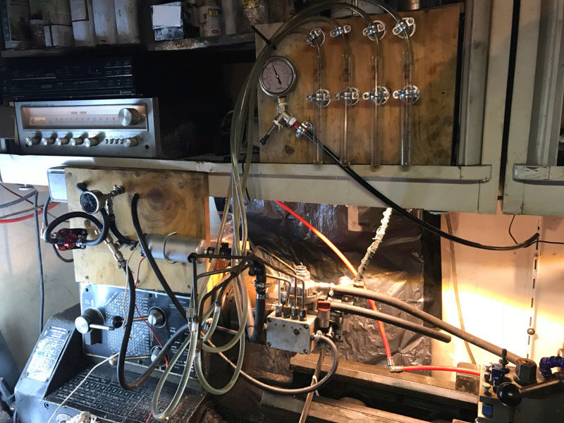

Je suis passé aujourd’hui de la nsu à la 504.
En mode fabrication d un banc de test et de réglage de pompe kf5.
Si ça peut donner des idées aux possesseurs de nsu injection 🤣

si mes souvenirs sont bon il s'agit de pompe KUGELFISCHER non ???

En grand on voit mieux cheers
On dirait le convecteur temporel de retour vers le futur lol!  lol!
Banc de test pour pompe injection 15146610

C est un peu ça , retour en 1972 !😂
jype a écrit:
Si mes souvenirs sont bon il s'agit de pompe KUGELFISCHER non ???
oui c'est bien une kugekfischer , le deuxième model, le premier était monté sur les 404, puis les premières 504, Ensuite il y a eu ce model fonctionnant par dépression, avec un correcteur altimétrique.
ca ma premis de voir que j'avais les demis de deux cylindres HS. le 1 et 4, le 3 est hors norme aussi !
Banc de test pour pompe injection 17123103174219952515432322
