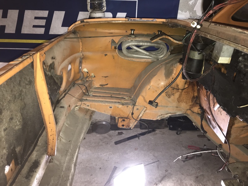

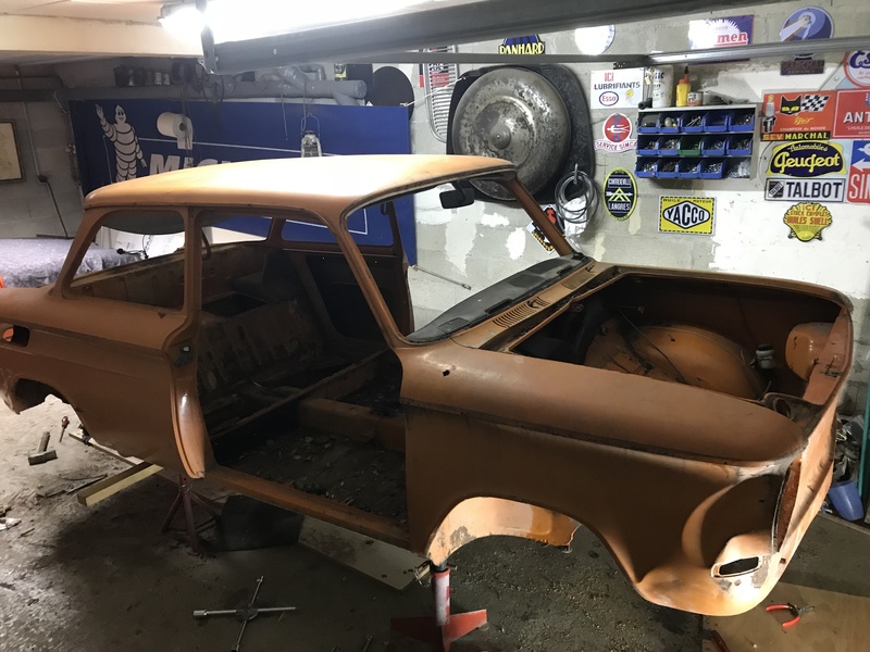

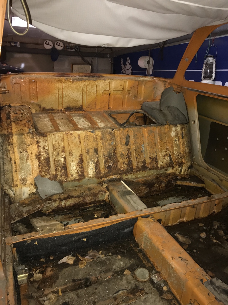

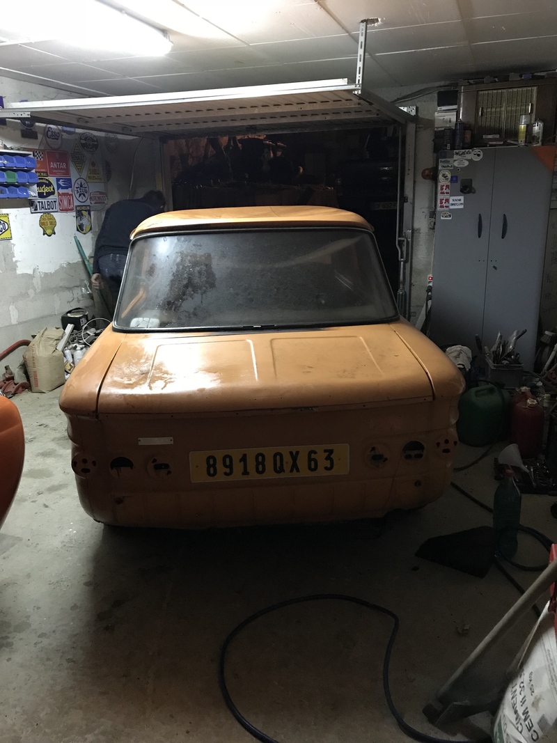

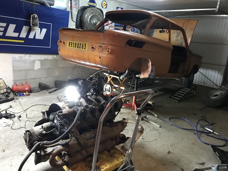

je redémarre donc un nouveau poste sur la restauration de la belle.

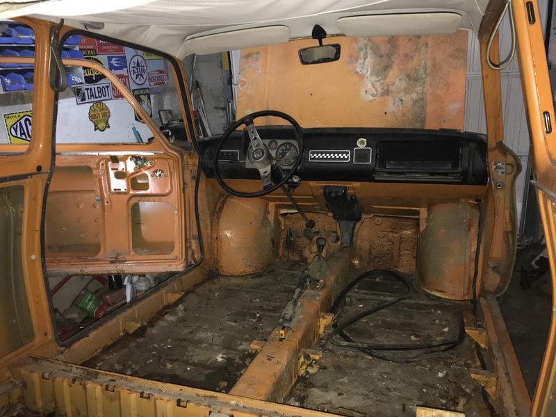

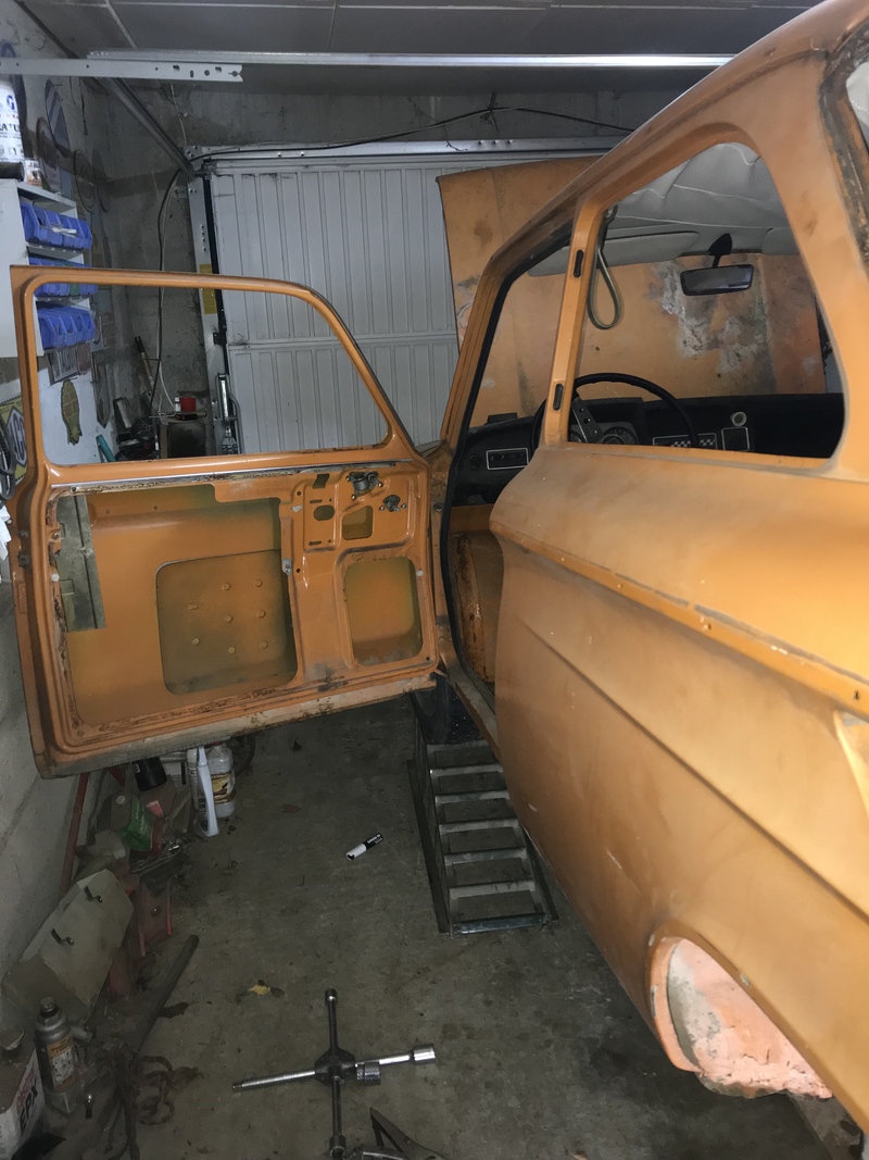

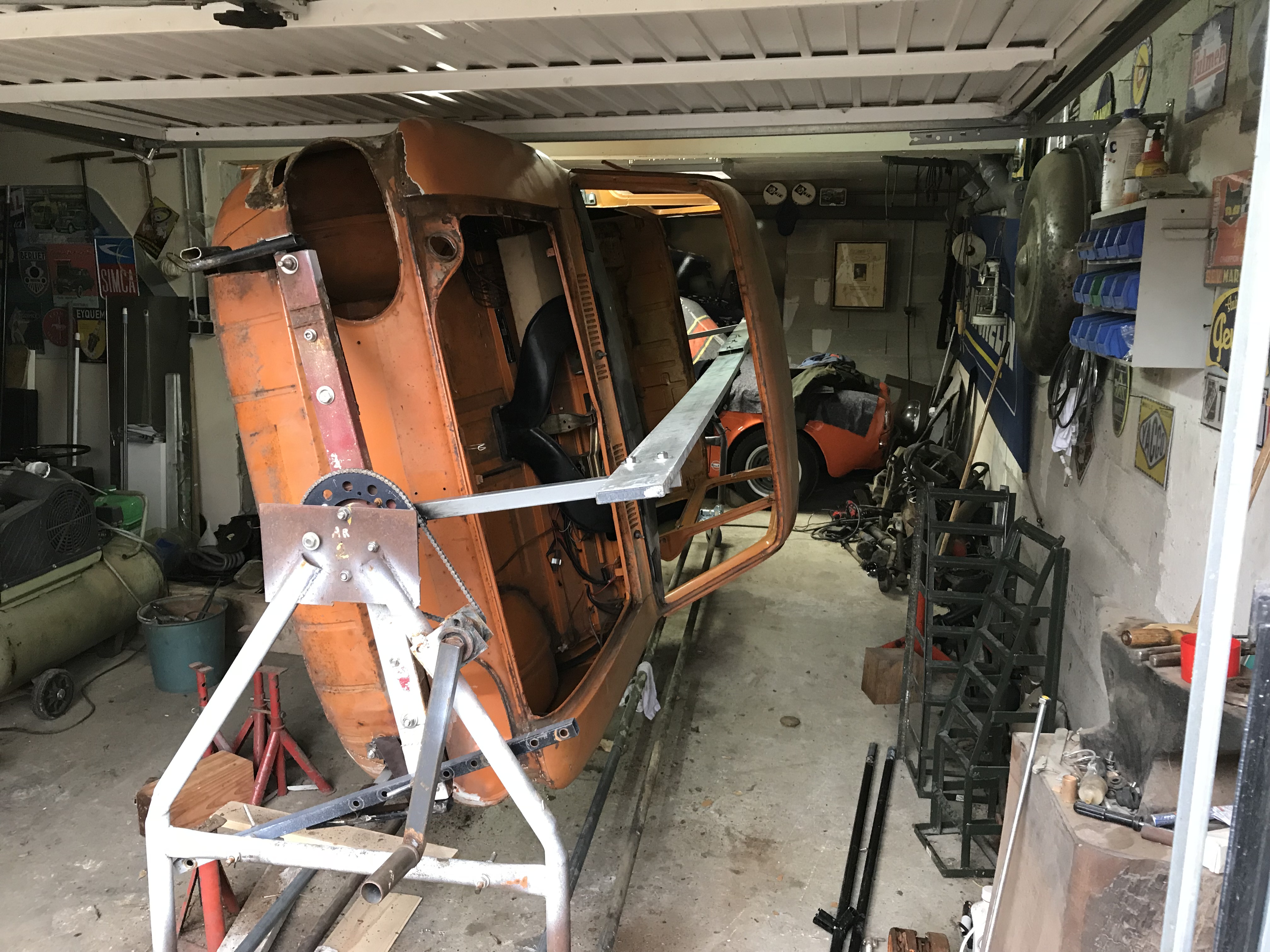

voici quelques photo du déshabillage ;-)
restauration belle orange 17122206174719952515422898
restauration belle orange 17122910012919952515429643
restauration belle orange 17122910003919952515429641
restauration belle orange 17122910020219952515429644
restauration belle orange 17122910001219952515429640
restauration belle orange 17122909582319952515429636
restauration belle orange 18010208510719952515434562

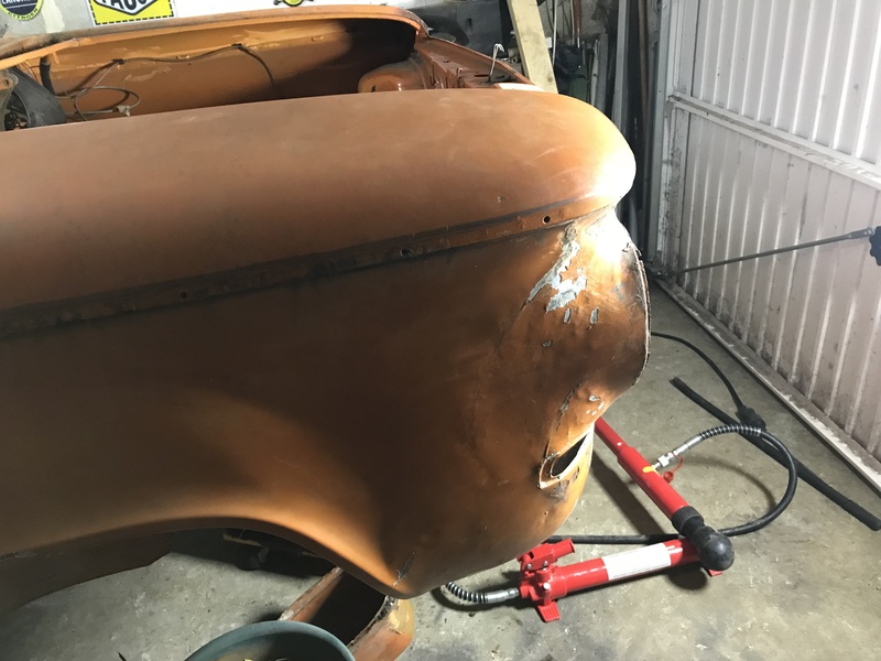

et c'est parti pour du débosselage
restauration belle orange 18010208543919952515434570

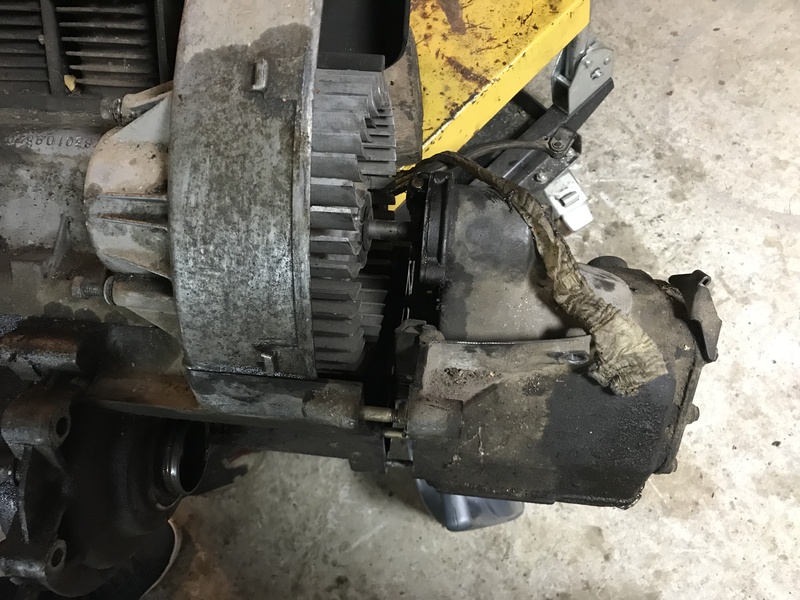

Et la j'ai besoin d'un peu d'aide.
Comment fait on pour désaccoupler la boite du moteur.
Il me semble que la commande de boite est lier a la boite et m’empêche de la sortir .

La boîte & le pont sont liés par la tringlerie de sélection de vitesses.
Il y a une vis pointeau a défaire.
Tu y a accès par le bouchon de vidange de la boîte.

Zut alors , s il cache des vis chez nsu, c est pas facile facile alors

Il te faut alors (en passant par le bouchon de vidange une clef de 10 et le vis est sur la droite quand tu est sous la boite) mais le mieux dans le cadre d'une belle restauration est de sortir le carter inférieur de la boite pour sortir cette vis car cela te permettra de visualiser l'état de la pignonerie et éventuellement (en comptant les dents) des pignons de savoir si ta boite est d'origine Rolling Eyes Rolling Eyes (encore une matière de discussion Laughing Laughing Laughing )
par ailleurs les passages de roue me semblent bien "mûrs" Suspect  bon courage Rolling Eyes Rolling Eyes

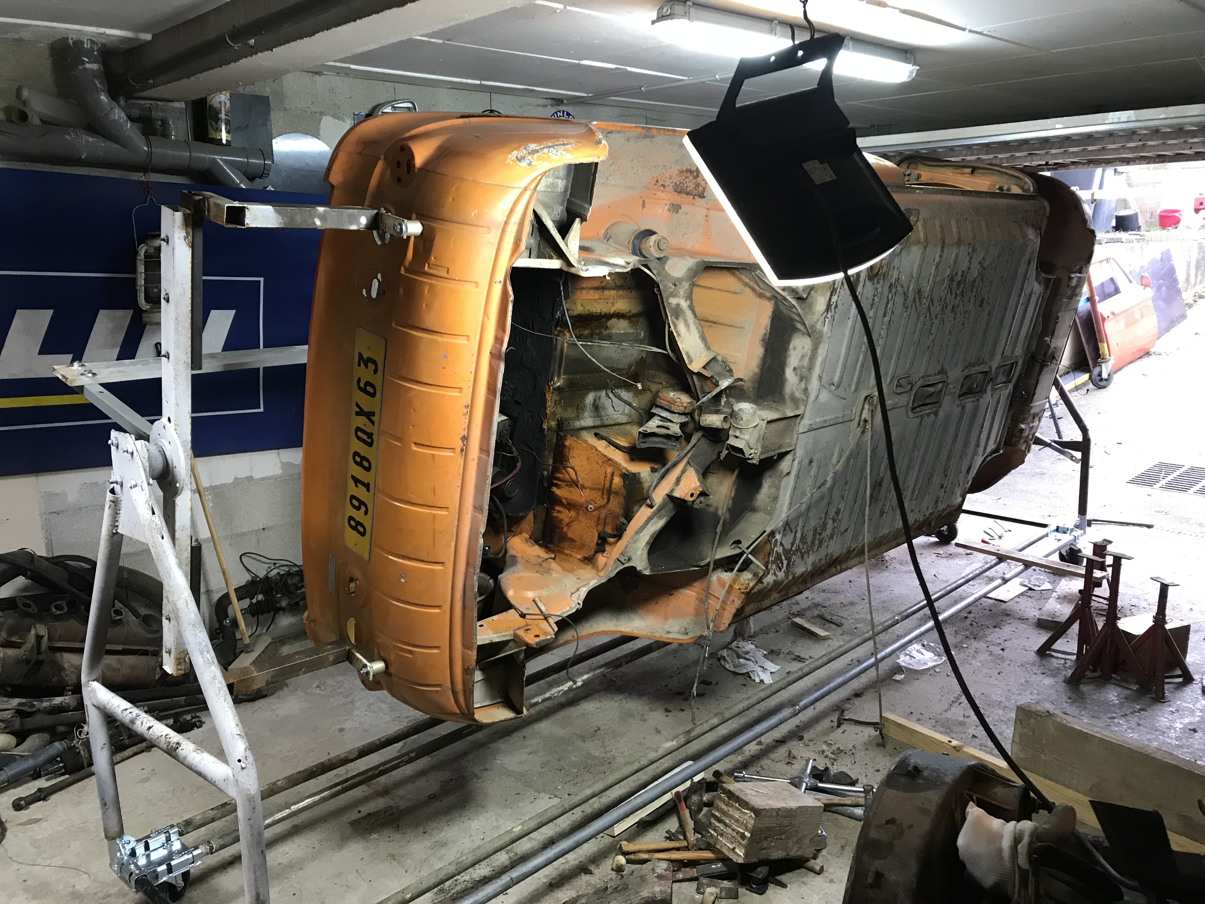

Message  gastoon le Sam 6 Jan - 20:06
Bonsoir à tous
Les passages de roues sont en super état, uniquement de la rouille perforante sur le bas des ailes avant.
Sinon connaissez vous le temps de cuisson d une TT ?
restauration belle orange 15152610
restauration belle orange 18010608284619952515439508
restauration belle orange 18010608281919952515439507
Envoyé depuis l'appli Topic'it

Vu le super tourne broche que tu possèdes et l'état de ta voiture je te conseille un sablage jusqu'à la hauteur des custodes car à mon avis tu va en découvrir... je ne voudrai pas jouer les rabats joie mais par expérience et au point ou tu en est ce ne sera pas du temps perdu.... Wink
restauration belle orange Empty Re: restauration belle orange
Message  Wood Boss le Sam 6 Jan - 22:07
Qu'elle est l'auto au fond Question Question

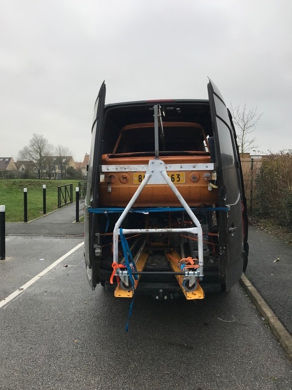

restauration belle orange 18010804365419952515441410

Message  gastoon le Mar 9 Jan - 19:42
Le sablage va être intégrale sauf intérieur de porte et quelques endroits difficilement atteignable ou inutile.
