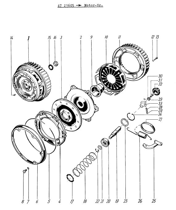

la butée 20 est un simple roulement, elle tire la cloche 9 qui tire ensuite le diaphragme 10
à mon avis ça ne vient pas de la butée mais du diaphragme qui est fatigué ou HS
si le butée ne tire pas suffisamment  la cloche, le disque n'est pas libéré.

Peut être diaphragme fendu???
Ou clips (24) de butée de roulement a échappé sa rainure dans la cloche ???...
