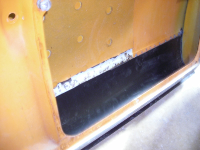

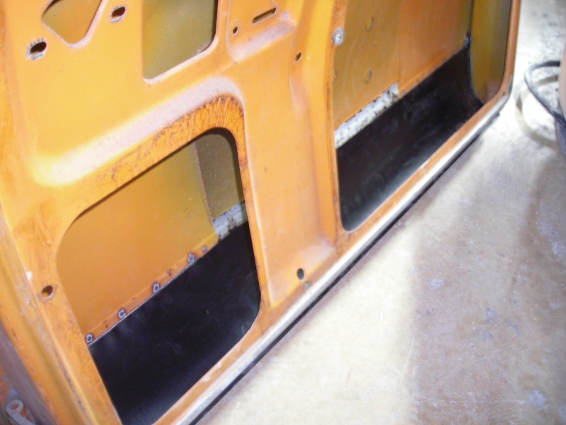

ça y est l'auto est sous appret !!! cheers cheers
je pense que le plus gros est fait ....
même le bas de porte acheté chez WALTER est gréffé sur la porte j'avoue que le lascar m'a fait un travail qui pourrait en impressionner beaucoup .. Razz Razz
pour la suite je pense pouvoir donner + de détails si cela vous interesse bien sûr ...... Rolling Eyes Rolling Eyes

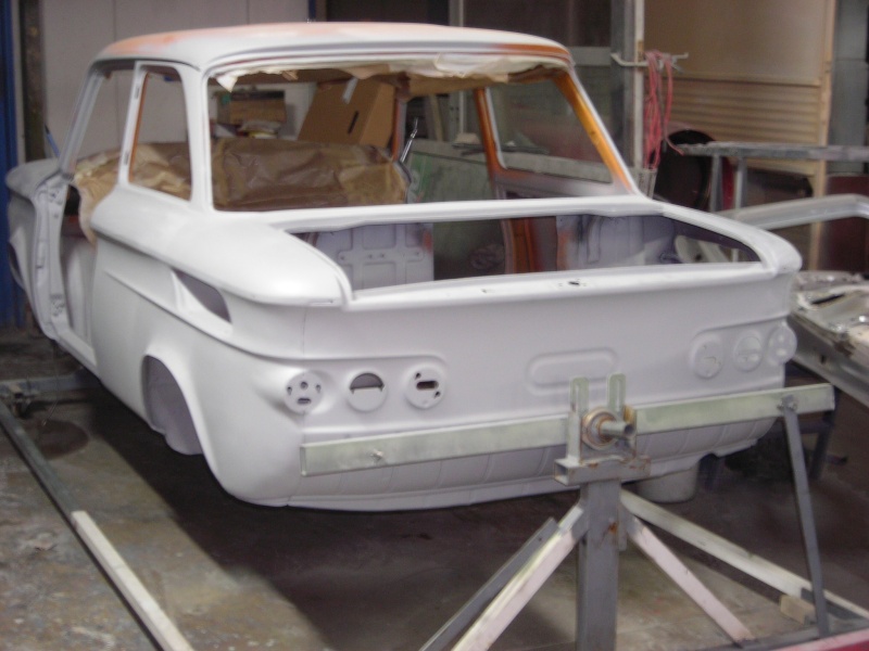

Message  jype Lun 11 Mar - 19:15
bonjour
ça avance pas vite mais ça avance !!!

Petit clin d'oeil aux connaisseurs !!

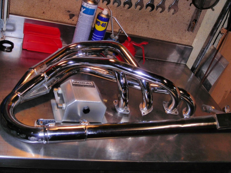

je joint quelques clichés des pièces du puzzle........

Message  Wood Boss Mer 10 Avr - 18:07
Petite question
Il viens d'ou ton 4 en 1 ???
Keskecé le boitier mocal su la photo du 4 en 1 ??

Message  jype Mer 10 Avr - 18:22
c'est un récupérateur des gaz brulés (reniflard)
quand au 4 en un j'en ai deux un complet entier avec sortie mégaphone mais celui-ci est entierement démontable et le mégaphone à été adapté (soudure des pattes pour NSU ) quand à son origine mystère .....

Message  Wood Boss Mer 10 Avr - 18:39
Merci des infos.
Je crois savoir d'où ils viennent.
Tu as pas peur que le moteur chauffe ,vu que les courbes sont vers le haut?
Certains 4 en 1 on les courbes vers le bas.

Message  jype Mer 10 Avr - 21:46
bonsoir
si tu as des infos sur la provenance des pieces je te serais reconnaissant de m'en informer puisqu'il s'agit d'un véhicule que je remonte avec des pièces récupérées de droite et de gauche et comme je l'ai dis ce "spaguetti" est bizare. (j'en ai un autre)
mais par ailleurs la photo prise ou l'on voit M. MEZNARIE et son équipe devant un moteur préparé ( NSU et PORSCHE 911 préparées par Louis MEZNARIE - préface de Gérard LARROUSSE) les courbes de l'échappement partent vers le haut.
de plus, je ne vois pas la correlation des directions des tubes avec une incidence thermique...
mais je suis preneur de toutes infos techniques..
merci des explications que tu ne manquera pas de me donner .....

Message  menvuca Jeu 11 Avr - 8:21
C'est un 4/1 devil(qui faisait partie du "kit" du challenge) qui pouvait se monter avec un chauffage.Il y a 3 parties principales: les 4 tubes qui partent de la culasse et qui sont tous les quatres indépendants mais dont 2 sont reliés a la partie collecteur(par pates et boulons) qui fait le virage(c'est cette partie que l'on change par la partie chauffage) et la troisième partie mégaphone qui pouvait aussi se changer contre un silencieux pour la route.Un certain nombre de concurrents du chalenge venaient par la route mais je ne suis pas sure que beaucoup mettaient le silencieux.Pour ce qui est de l'incidence thermique,on parle pour les carburateurs weber.Ce 4/1 remonte plus haut qu'un meznarie (ou spiess qui sont des triples Y car chaques tubes se rejoignent 2 par 2 à chaques fois mais qui passent plus bas) donc température plus élevée pour les carburateurs donc risque d'émulsion pour le mélange air essence qui,je pense, peut être atténué par une plaque isolée entre échappement et carburateurs.De mon expèrience personnel avec ces échappements(pas sur la p 4 mais quand je roulais avec des TT et 1000(mais ça c'était avant)),je trouve que le devil donne plus de puissance en haut(dans les tours) et que le meznarie donne plus de couple en bas(avec un moteur TT d'origine).Autre détail qui peut avoir son importance(pour un moteur préparé),certaines turbines d'embrayage(d'origine pas allégée) sont nettement plus légère que d'autres(magnésium?comment on différencie avec l'aluminium hormis le fait que cela brule).Les 2 principaux 4/1 sont ceux précités mais il existe d'autres fabrications artisanales.En ce moment,j'ai des difficultées avec mon nouveau téléphonne(qui fait office d'appareil photos) mais si j'arrive a solutionner le problème,je mettrais des photos du devil avec et sans chauffage à moins que quelqu'un le fasse à ma place.

Message  didier Jeu 11 Avr - 19:40
Bien vus (et dit) Gégé Suspect
j'ai aussi tester les deux (devil et louis ) sur la typ et trouve la même chose que toi !!!
le louis est bien plus agréable a bas !!!
le devil vas juste a haut !! il brule les filtre sur les web,et fait énormément de vapor-lock Evil or Very Mad
de plus quand tu met le kit pour bloquer les silemblocs moteur arrière il cogne sur le renfort de tôle arrière !sans parler des fuites au 4 jonctions !!! mais les gouts et les couleurs !!!!!!

Message  Wood Boss Jeu 11 Avr - 19:53
Superbe explication de Gégé et Bobo.
Après pour éviter le vapor- lock Gérard a raison pour la plaque.
Au fait vous parler du spaghetti de Louis,mais a une époque on m'avait dit que Louis n'avait jamais fait de 4 en 1.
alors il faut penser quoi??

Message  didier Jeu 11 Avr - 20:08
Bien vus aussi Phil Suspect
le louis c'est un 4/2/1 !!!!!
le mien est un des premier fait a la main ! pas tres beau mais il vas super bien Twisted Evil
