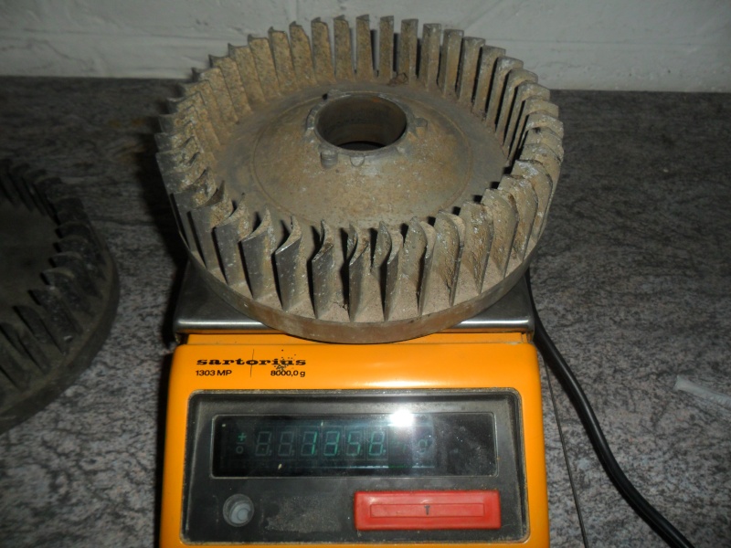

    il y as des turbines très légère Suspect
    j'ai enfin pris le temps de les peser Twisted Evil
    et la !!!!il y a une fameuse différence !!!!
    turbines diference de poids  Sam_4810
    860 !!!!
    turbines diference de poids  Sam_4811
    1358,7 !!!!!!
    turbines diference de poids  Sam_4812
    +/- 500 gr de diff et a l'œil c'est les mêmes !!!!!!!!! donc il y as différente matières Twisted Evil

    Bonsoir DIDIER,
    je peux me tromper , mais il me semble en regardant bien les deux photos que les ailettes n'ont pas la même dimension sur chaque turbine.
    La plus lourde semble avoir des ailettes qui viennent affleurer le bord du disque qui les supporte , alors que sur la plus légére , elle sont en retrait.
    Essaies de les mesurer pour voir si la différence viendrait de là. Rolling Eyes

    exact et c'est la raison pour laquelle les TT groupes 2 avaient les aillettes racourcies ( pour les plus larges) et en compensation du manque de refroidissement le radiateur d'huile était monté à l'avant.
    par contre sur quelles autos étaient montées les turbines "lourdes ou légères" ????

    la Pat tu me prend pour un bleu Sad lol
    j'ai eu des dizaines de turbine en mains !!! recouper ! même sans ailettes !!
    elle est (brute de moulage !!!!!)pas de traces de tournage !!!
    il y a 2 mm de diff avec la (lourde) !!! c'est pas ca qui fait 500 gr de diff Evil or Very Mad
    pour preuve tu prend une vielle tu casse toute les ailettes et tu la pèse !!
    turbines diference de poids  Sam_4813

    Je reviens par hasard sur ce post = turbine en magnésium
    turbines diference de poids  Empty Re: turbines diference de poids
    Message  jbm65 Dim 5 Fév - 23:19
    magnésium => masse volumique 1.7 gr /cm3 .....Aluminium=> 2.7 gr donc il devrait y avoir un écart de poids plus important
    Par contre elles n'ont pas la même forme au niveau du bossage de l'alésage de la butée !!!!!!!
