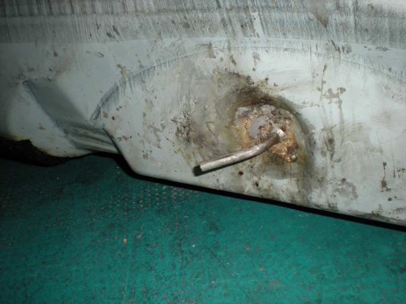

    Message  NSUd-Christian Jeu 26 Sep - 7:55
    En fait c'est un simple problème de siphon d'école primaire:
    la sortie du réservoir est à mi-hauteur  et le tube à l'intérieur plonge en point bas en formant un siphon.
    Si ce siphon est désamorcé, l'essence ne coule pas par gravité.
    Il m'a suffit d'aspirer avec la bouche pour le réamorcer tongue

    Quelques photos pour les spéléos de la NSU:
    la sortie dans le coffre
    alimentation essence Dscn0911
    à la sortie de la ligne en nylon
    alimentation essence Dscn0912
    Le bout de durite de M...
    alimentation essence Dscn0913
    l'entrée dans le réservoir
    alimentation essence Dscn0914
