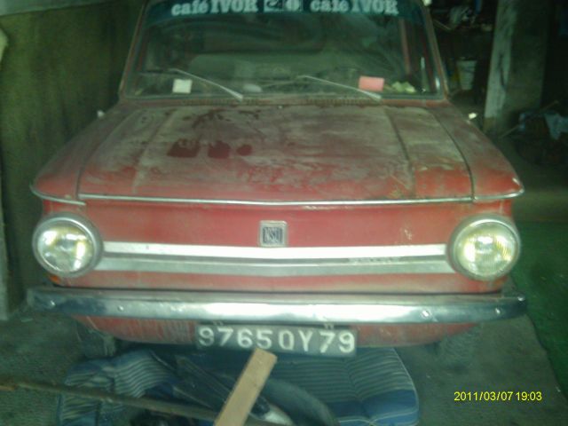

Message  gigi79 le Jeu 3 Oct - 18:59
voici la première photo,
la voiture a été vendue neuve le 20-02-1971 a rennes
coloris derbyrot
n° de chassis 347 0196 034
n° moteur 747 01 96245
nsu prinz4 03.102

nsu prinz4 Empty Re: nsu prinz4
Message  NenesseP.F. le Jeu 3 Oct - 19:02
Déjà répondu en message privé , mais sans suite.Sad

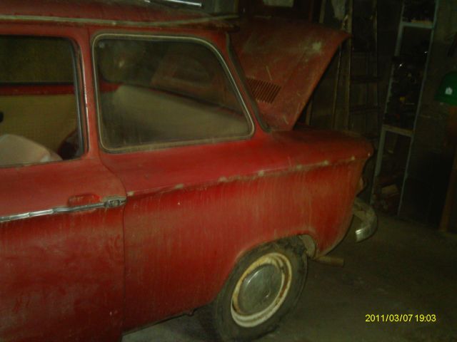

Message  gigi79 le Jeu 3 Oct - 19:04
nsu prinz4 03.104

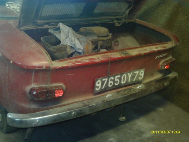

nsu prinz4 Empty photo nsu prinz
Message  gigi79 le Jeu 3 Oct - 19:08
vue de 3/4arrière
nsu prinz4 03.105
Message  gigi79 le Jeu 3 Oct - 19:10
vue arrière
nsu prinz4 03.107

Message  gigi79 le Jeu 3 Oct - 19:14
salut a tous,j'espères que les photos vous plairont
je voudrais savoir si la voiture est conforme a l'origine
des spécialistes pourront éclairer ma lanterne car je n'y connais pas grand chose en NSU
merci pour vos réponses
Message  Wood Boss le Jeu 3 Oct - 19:22
WAOW ,va y avoir du travail ..
Au premier coup d'oeuil elle a l'air d'origine.
