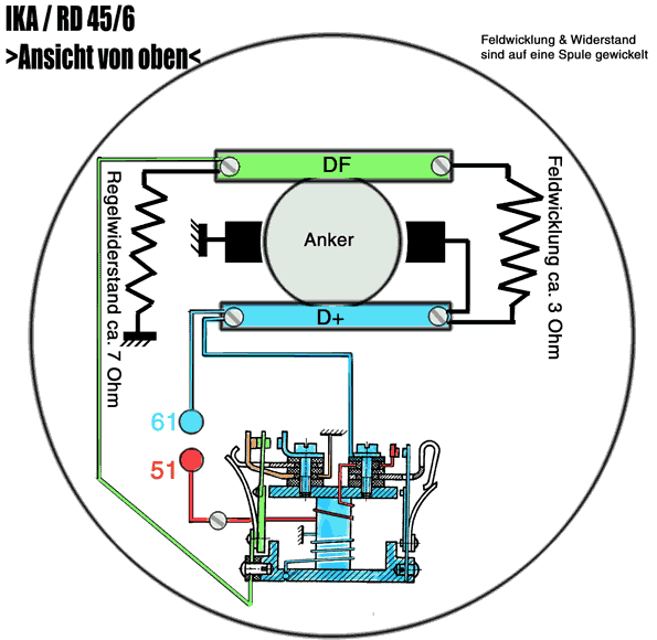

bonjour
j'ai acheté un regulateur ELEKTRONIC-DATA en allemagne pour mon nsu 251, mais la notice d'installation en angl.et alle. c'est pas claire.
est-ce que l'un d'entre vous en a déjà installé une pour me donner le plan electrique du regulateur sur la dynamo ?
merci bien

petit eclaircissement
les couleurs ne sont pas les meme
si c'est bon, c'est ça!
