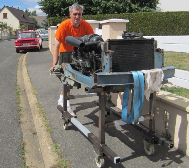

le même moteur, avant de maîtriser la soudure au poste MIG
le bâti c'était vraiment bricolage
FONCTIONNEMENT DU WANKEL - Page 5 P1070510
FONCTIONNEMENT DU WANKEL - Page 5 P1070511
Toute la segmentation avait été remontée avec de la graisse, l'allumage et la carburation n'étaient pas top.
On comprend pourquoi mon voisin a changé de chien
FONCTIONNEMENT DU WANKEL - Page 5 P1070512
