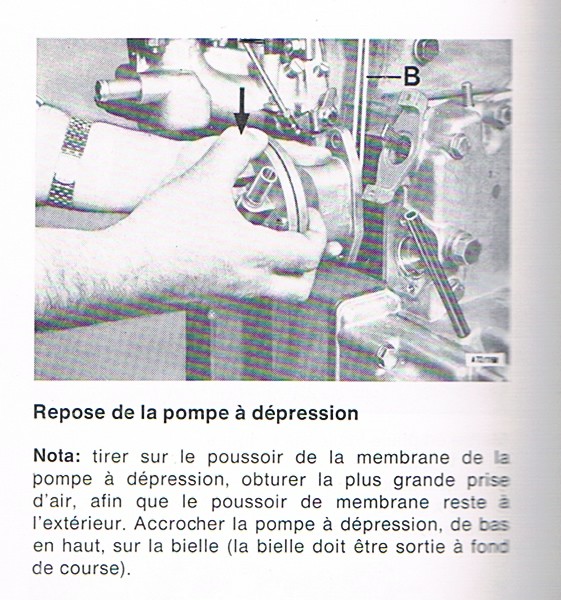

    sur la RO 80 il y a une pompe qui vient en assistance par dépression au freinage et au débrayage. elle maintient un bocal sous vide et refoule dans un carburateur.
    Elle est entrainée par une biellette au niveau du carter avant et tout ça baigne dans l'huile !
    L'inconvénient est que lorsque la membrane est percée on aspire de l'huile à travers la membrane, direction carburateur, stator avant et par moments panache bleu à l'échappement.
    FONCTIONNEMENT DU WANKEL - Page 8 Img_0710
    en neuf c'est mieux, une membrane ça vaut 10 euros et ça se trouve sur des anciennes Mercédès et en plus avec du frein filet pour la vis centrale !
    FONCTIONNEMENT DU WANKEL - Page 8 Img_0711.
    pour le remontage, d'après le manuel d'atelier c'est simple, quand le moteur est déposé
    FONCTIONNEMENT DU WANKEL - Page 8 Depose10
    quand il est dans la voiture c'est autre chose
