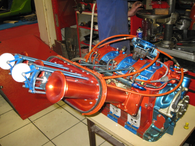

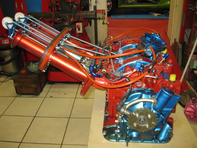

Photos prises chez un ami : a méditer.

Petites précisions :
Moteur rotatif 3 rotors base Mazda atmosphérique
Injection électronique, 2 injecteurs par rotor
Boitier guillotine
Commande a partir du calculateur par cerveau moteur
de la longueur des cornets d'admission
Puissance : 400 cv
