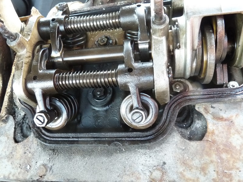

Stocker un moteur bloqué n'a pas beaucoup d'intérêt. Mettez en un devant Philippe et il a le bras qui se tend automatiquement vers sa caisse à outils.
COMMENT RECUPERER DES PISTONS BLOQUES DE BICYLINDRE P1190811
COMMENT RECUPERER DES PISTONS BLOQUES DE BICYLINDRE P1190810
c'est pas bon signe ! état des soupapes et culasse rectifiée x fois
