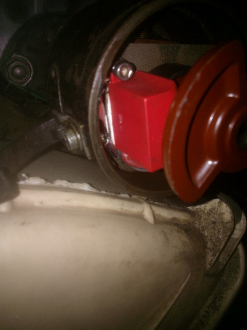

Message  Wood Boss le Ven 20 Sep - 19:02
Salut
Quelques photos de mon allumage monté ,enfin ce que j'ai pu prendre car pas evident,pas trop de recul.
Pas de problème avec l'aimant.
Je t'ai même pris l'emballage,que j'ai gardé,et oui je garde tout.......Cool

Message  NSUd-Christian le Ven 20 Sep - 20:15
Merci Philippe, mon aimant serait plutôt à la hauteur du second alésage sur la pièce rouge.
Il ne descend pas plus bas, il est bloqué sur l'axe de l'allumeur par une collerette.
Et tant pis pour moi, j'ai trop attendu entre la commande (l'année dernière) et le montage.
Je me demande si les derniers allumeurs montés sur les TT le sont pas différents.
J'ai commandé des pièces chez Mellmann et j'ai reçu une tête de delco trop basse et un doigt moins haut.

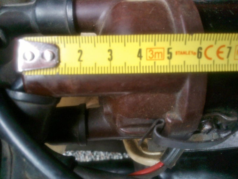

Message  Wood Boss le Sam 21 Sep - 23:14
Longueur de ma tête de Delco 6,3CM de l'entrée du fil à ras de la tête
