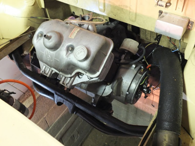

Message  Antony Jeu 4 Déc - 20:15
Moteur Bicylindre - Page 2 Dsc02410

Plus haut...

Vu qu'il faut vous mâcher le boulot, la réponse est là :

La derniere génération de moteurs avait, en plus de l'écope de refroidissement du dynastart, une pipe d'admission et un cache culbu different.
Ceci a été fait pour faciliter le démarrage à froid.
