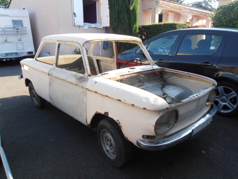

Message  jype le Dim 21 Déc - 18:41
voila l'auto lors de sa réception Shocked Shocked Shocked Shocked

Message  Antony le Dim 21 Déc - 19:41
ce n'est pas une caisse de 1200 TT ça....la planche de bord a une découpe de compteur de 1000 scratch

en tout cas sacré chantier quand on voit les planchers... Very Happy

Message  jype le Lun 22 Déc - 9:57
Oui effectivement pas mal de travail mais le résultat sera correct je pense

Message  Antony le Lun 22 Déc - 10:18
t'as de la chance, pour les 4 cylindres on trouve les planchers neuf en refabrication, c'est pas le cas pour tout les modèles :p
C'est une Type combien sur la plaque constructeur ? Smile

Message  jype le Lun 22 Déc - 11:44
67 F
Oui je sais pour le tableau de bord mais je vais le modifier car le numéro frappé a froid correspond a la plaque et à la carte grise.
par ailleurs les custodes AR s'ouvrent et le radiateur d'huile était dans l'aile AR ...... a l'origine

Message  Wood Boss le Lun 22 Déc - 15:43
Donc en fait une 1000 qui avait déjà était modifier en 1200TT Suspect

Message  Antony le Lun 22 Déc - 18:57
la caisse avait peut-être été changée il y a fort longtemps suite à une sortie de route. A l'époque c'était monnaie courante je pense Wink
