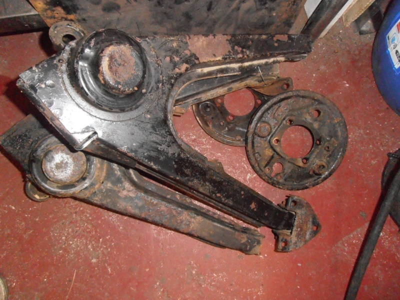

aujourd'hui petite journée
traitement maison des pièces rouillées......
i pris les brand hatch - Page 3 Train_10
i pris les brand hatch - Page 3 Train_11
i pris les brand hatch - Page 3 Durite10
i pris les brand hatch - Page 3 Durite11
i pris les brand hatch - Page 3 Train_12

j'étais sur que cela intéresserait les plus bricoleurs study study
il s'agit en effet d'électrolyse qui supprime radicalement la rouille ....j'ai moi même été surpris du résultat lorsque j'ai fait la groupe 2 j'avais vu sur internet un gars qui avait toute les données pour se fabriquer le bain:
il suffit d'un transformateur redresseur (40 euros sur le bon coin) en 12 volts minimum et 7 ampères minimum (le mien en sort 13.8 V)
L'alimentation stabilisée est indispensable car la durée du bain varie en fonction de la quantité et de la masse des pièces ainsi que de leur degré d'oxydation ....Il faut compter environ de 4 a huit heures pour deux bras AR de TT avec les flasques de frein.
le + est relié a de l'inox (indispensable) pour ma part j'ai opté pour du tampon jex (peu onéreux) deux "boules" suffisent que j'ai plombé avec un plomb de peche pour qu'il reste bien au fond du bac
le récipient de préférence en plastic (et surtout pas en métal ferreux bien sûr) est rempli d'eau a laquelle on ajoute des cristaux de soude (1euro le kilo) a raison de 5 kilogrammes de soude pour 20 litres d'eau.
le - est relié aux pièces a nettoyer qui sont bien sûr reliées entre elle par un conducteur style fil de fer ou mieux par du fil de cuivre.
on branche l'alimentation et des petites bulles apparaissent en surface c'est donc que le courant commence a travailler le bac se trouble et c'est parti..............

tout le monde aura rectifier que les durites de frein n'ont pas été nettoyées avec l'électrolyse.... mais a l'huile de coude une autre méthode beaucoup plus ancienne Very Happy Very Happy
