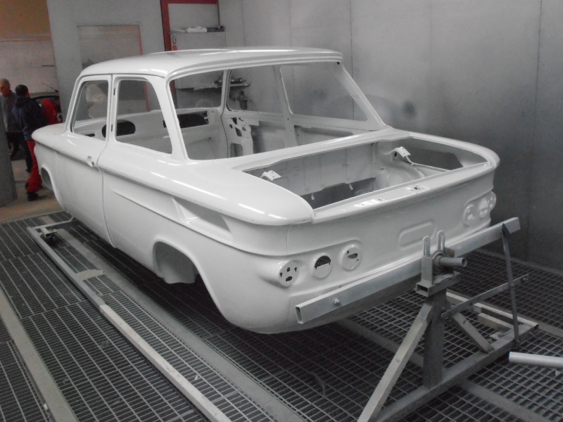

non pas d'info là dessus : c'est chacun "pour son carrossier" le "geletscherweiss" 531 n'est apparemment plus utilisé ni chez AUDI ni chez VAG
en fait, c'est la teinte de ma dernière restauration mais comme j'ai repeins l'intérieur et l'extérieur cela ne pose pas de problème ..
en revanche pour des reprises partielles de carrosserie, c'est là ou le peintre doit avoir un bonne formation en colorimétrie et refaire la teinte sur celle existante en se basant (toujours) sur des teintes qui doivent être du même constructeur et en les modifiant ..(température d'application, exposition solaire et sous la lueur néon et bien entendu, à l'ombre)
voilà c'est ce que je faisais quand j'étais à l'école ...
mais c'était avant les réformes ..........
     bon courage
