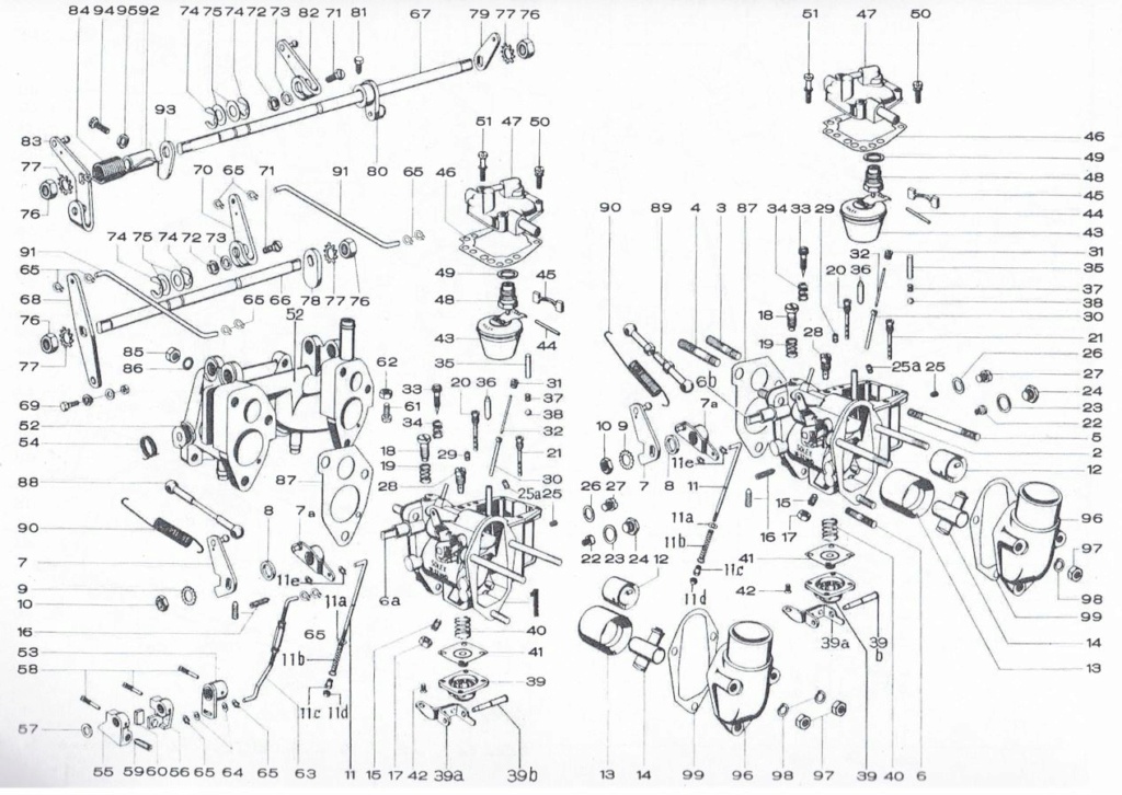

Bonjour. Je cherche le pièce 49 sur la photo. Où puis-je la trouver svp?Restauration spider  - Page 4 629fd310Restauration spider  - Page 4 629fd310
Paulusg
Messages : 70
Date d'inscription : 26/03/2020
Localisation : Bagnols-sur-Cèze
Restauration spider  - Page 4 Empty Re: Restauration spider
Message  jp28 Dim 29 Aoû - 23:37
bonjour
c'est la 32, référencé sur un site allemand qui doit en vendre.
Vu son stock de RO et de pièces, Yves devrait pouvoir te donner ça.
sinon, dans une dizaine de jours tu m'envoies un mp je te trouverais ça.
Pas facile à nettoyer les carbu 18/32 même aux ultrasons avec un bon bac et la bonne solution de nettoyage
je suppose que tu connais, les 20 et 21 se ressemblent, une est bouchée à une extrémité, l'autre pas
et quand tu souffles à l'air comprimé, la première à se satelliser c'est la 36 affraid
il y a eu des carbu avec circuit d'enrichissement, 3 modèles différents je crois mais ça ne change rien pour toi
